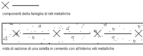

Nell'immagine seguente viene mostrata l'aggiunta di una struttura di cavi saldati ad un solaio di calcestruzzo.
