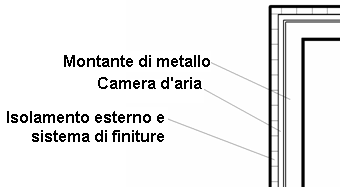

Le etichette dei materiali consentono di identificare il tipo di materiale utilizzato per un elemento o per un layer di un elemento.
In Revit LT tali informazioni vengono memorizzate nel campo Descrizione dell'Editor dei materiali.
Per potere eseguire questa procedura, è necessario caricare le etichette dei materiali corrispondenti agli elementi a cui devono essere associate.
gruppo Etichetta
Una volta posizionata l'etichetta, è possibile modificarne l'orientamento selezionandola e premendo la BARRA SPAZIATRICE.
È possibile spostare l'estremità della linea direttrice su un altro materiale, che verrà visualizzato nell'etichetta del materiale.
Se l'etichetta del materiale è contrassegnata da un punto interrogativo (?), il campo Descrizione della scheda Identità relativa al materiale dell'elemento è vuoto. È possibile fare doppio clic sul punto interrogativo e immettere una descrizione del materiale. In Revit LT, il campo della descrizione viene compilato automaticamente in base a tale valore.
