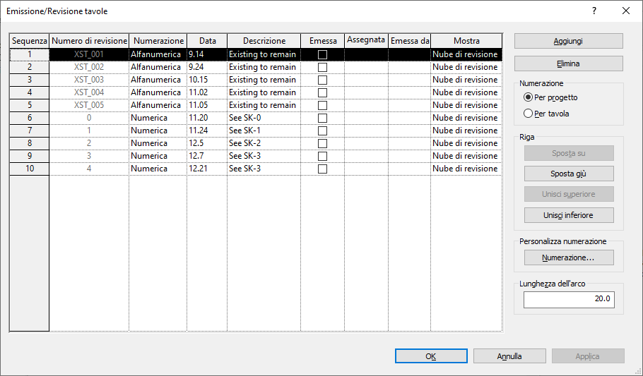

Utilizzare la finestra di dialogo Emissione/Revisione tavole per specificare il metodo di numerazione di ciascuna revisione. Per default, sono disponibili una sequenza numerica e una alfanumerica. Se lo si desidera, fare clic sul pulsante Numerazione in Personalizza numerazione per creare una sequenza personalizzata. Le sequenze personalizzate si basano su tipi Numerico o Alfanumerico. Specificare il numero minimo di cifre e il numero iniziale per le sequenze numeriche oppure selezionare Alfanumerico per specificare le lettere, i numeri o altri caratteri da utilizzare per una sequenza personalizzata. Sia le sequenze numeriche che quelle alfanumeriche consentono di specificare un prefisso o un suffisso da visualizzare con ogni valore.
È possibile avviare un progetto utilizzando un metodo di numerazione, ad esempio numerico, e cambiare metodo per indicare una fase diversa del progetto. Il numero di sequenza visualizzato nella finestra di dialogo Emissione/Revisione tavole segue la sequenza generale basata sul progetto per tutte le revisioni, indipendentemente dai metodi di numerazioni applicati individualmente.
Quando Numerazione è impostata su Per progetto, una colonna Numero di revisione mostra il numero di revisione che verrà generato sulla base dell'opzione Sequenza, del metodo Numerazione e delle opzioni Numerazione. Quando Numerazione è impostata su Per tavola, la colonna del numero di revisione non viene visualizzata, in quanto non pertinente.
