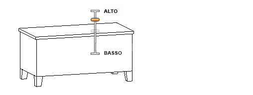

Quando si utilizza lo strumento Su/Giù, viene visualizzato un elemento grafico denominato indicatore della distanza verticale. Per regolare il prospetto verticale della vista corrente, trascinare il dispositivo di scorrimento sull'indicatore della distanza verticale verso l'alto o verso il basso.
L'indicatore della distanza verticale dispone di due contrassegni che indicano rispettivamente la quota altimetrica più elevata (Alto) e quella meno elevata (Basso) disponibili nella vista. Quando si modifica la quota altimetrica tramite l'indicatore della distanza verticale, la quota altimetrica corrente è contrassegnata con l'indicatore arancione acceso e quella precedente con l'indicatore arancione scuro.

Viene visualizzato l'indicatore della distanza verticale.
