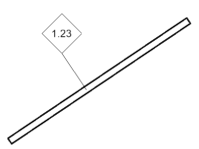

Opzione Ruota col componente attivata. |

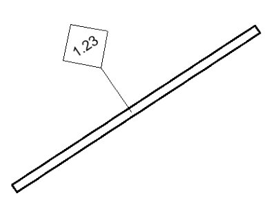

Opzione Ruota con componente disattivata. |
