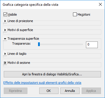

La finestra di dialogo Grafica categoria specifica della vista mostra le impostazioni di visibilità e visualizzazione grafica correnti per la categoria selezionata. Espandere ogni sezione per visualizzarne le impostazioni.
- Nella finestra di dialogo Grafica categoria specifica della vista, modificare le impostazioni come desiderato.
- Visibile: consente di mostrare o nascondere la categoria selezionata dell'elemento nella vista.
- Mezzitoni: consente fondere il colore delle linee con il colore di sfondo della vista. Se questa opzione è selezionata, tutte le linee (inclusi i retini) e i riempimenti solidi vengono disegnati con mezzitoni. L'opzione Mezzitoni non altera il colore dei materiali nelle viste ombreggiate.
- Linee di proiezione: consente di modificare il motivo, il colore e lo spessore delle linee per gli elementi proiettati.
- Motivi di superficie: consente di modificare la visibilità, il colore e il retino per il relativo primo piano e lo sfondo.
- Trasparenza superficie: consente di visualizzare solo le linee e non le superfici. Utilizzare il dispositivo di scorrimento Trasparenza per impostare la percentuale di trasparenza della superficie.
- Linee di taglio: consente di modificare il motivo, il colore e lo spessore delle linee per gli elementi di taglio.
- Motivi di sezione: consente di modificare la visibilità, il colore e il retino per il relativo primo piano e lo sfondo.
Dopo aver modificato le impostazioni, è possibile fare clic su Applica per mantenere aperta la finestra di dialogo e vedere immediatamente come le modifiche si applicano alla vista.
- Al termine, fare clic su OK.
