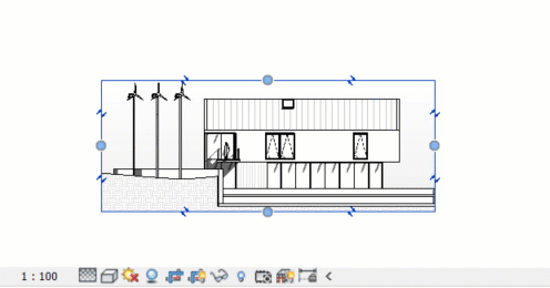

È necessario creare una regione di taglio.
- Se la vista non viene ritagliata, nella barra dei controlli della vista fare clic su
(Ritaglia vista).
- Se la vista è tagliata, ma la regione di taglio non è visibile, fare clic su
(Mostra regione di taglio) nella barra dei controlli della vista.
- Ridimensionare la regione di taglio come necessario utilizzando il controllo di trascinamento o impostando esplicitamente le dimensioni.
Nota: È possibile accedere a Ritaglia vista anche tramite la tavolozza Proprietà in Estensioni.
