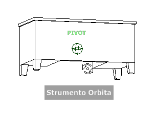

Lo strumento Orbita di SteeringWheels consente di cambiare l'orientamento di un modello.
| Disco di navigazione completa | Disco Vista oggetto base | Mini disco Vista oggetto | Mini disco Navigazione completa |
Il cursore assume la forma specifica dello strumento Orbita. Trascinando il cursore, il modello ruota attorno ad un perno, mentre la vista rimane immobile.
Il punto di rotazione è il punto di base utilizzato per ruotare il modello tramite lo strumento Orbita. È possibile specificare il punto di rotazione in uno dei modi seguenti:
È possibile controllare il modo in cui il modello orbita attorno al punto di rotazione scegliendo di mantenere la direzione del modello in alto. Se si sceglie di mantenere la direzione in alto, il movimento orbitale viene limitato agli assi X e Y nella direzione Z. Trascinando il cursore orizzontalmente, la cinepresa si sposta parallelamente al piano XY. Trascinando il cursore in senso verticale, la cinepresa si sposta lungo l'asse Z.
Se si sceglie di non mantenere la direzione verticale, è possibile ruotare il modello utilizzando l'anello di rotazione il cui centro è rappresentato dal punto di rotazione. Utilizzare la finestra di dialogo Opzioni di SteeringWheels per specificare se mantenere o meno la direzione verso l'alto per lo strumento Orbita.
Come mantenere la direzione in alto per lo strumento Orbita
Il movimento orbitale viene limitato al piano XY e nella direzione Z.
