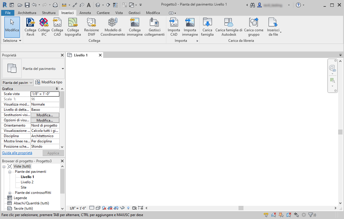

Nell'area di disegno vengono visualizzate viste (e tavole e abachi) del modello corrente. Ogni volta che si apre una vista in un modello, la vista viene visualizzata nell'area di disegno.
Le altre viste restano aperte, ma si trovano al di sotto di quella corrente. Utilizzare gli strumenti della scheda Vista
gruppo Finestre per disporre le viste di progetto in base alle esigenze di lavoro personali.
Video: organizzazione e gestione delle viste
Il colore di default dello sfondo dell'area di disegno è il bianco, ma è possibile modificarlo, se lo si desidera. Vedere istruzioni di seguito.
