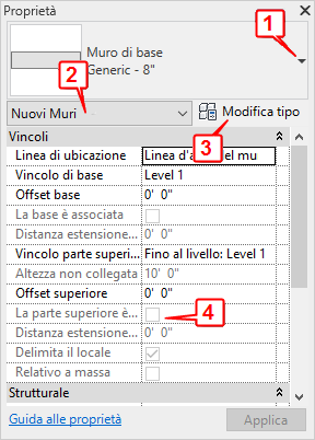

La tavolozza Proprietà è una finestra di dialogo priva di modalità in cui è possibile visualizzare e modificare i parametri che definiscono le proprietà degli elementi.
Quando si avvia Revit LT per la prima volta, la tavolozza Proprietà è aperta e ancorata al di sopra del Browser di progetto, sul lato sinistro dell'area di disegno. Se si chiude la tavolozza Proprietà, è possibile riaprirla utilizzando uno dei seguenti metodi:
gruppo Proprietà
(Proprietà).
gruppo Finestre
menu a discesa Interfaccia utente
Proprietà.
È possibile ancorare la tavolozza ad uno dei due lati della finestra di Revit LT e ridimensionarla in senso orizzontale. Quando la tavolozza è mobile, è possibile ridimensionarla sia in senso orizzontale, sia in senso verticale. La visualizzazione e la posizione della tavolozza vengono mantenute da una sessione all'altra per lo stesso utente.
In genere, durante una sessione di Revit LT è consigliabile mantenere aperta la tavolozza Proprietà in modo da poter effettuare le seguenti operazioni:
Se non è attivo lo strumento per il posizionamento di elementi e non sono selezionati degli elementi, nella tavolozza sono visualizzate le proprietà di istanza per la vista attiva. È inoltre possibile accedere alle proprietà di istanza di una vista selezionando la vista nel Browser di progetto.

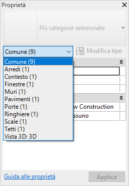

Immediatamente sotto il Selettore di tipo è disponibile un filtro per identificare la categoria degli elementi inseriti da uno strumento, oppure la categoria e il numero di elementi selezionati nell'area di disegno. Se sono state selezionate più categorie o tipi, nella tavolozza vengono visualizzate solo le proprietà comuni a tutte le istanze. Se sono selezionate più categorie, utilizzare l'elenco a discesa del filtro per visualizzare solo le proprietà relative ad una categoria specifica o alla vista stessa. La selezione di una categoria specifica non interessa l'intero gruppo di selezione.
Se sono selezionati elementi dello stesso tipo, il pulsante Modifica tipo consente di accedere ad una finestra di dialogo in cui è possibile visualizzare e modificare le proprietà del tipo o della vista dell'elemento selezionato, a seconda dell'impostazione del filtro delle proprietà.
gruppo Proprietà
Nella maggior parte dei casi (vedere le eccezioni indicate nella nota seguente) nella tavolozza Proprietà vengono visualizzate sia le proprietà di istanza modificabili dall'utente che quelle di sola lettura (ombreggiate). Una proprietà può essere di sola lettura, in quanto il relativo valore viene calcolato o assegnato automaticamente tramite il software o poiché dipende dall'impostazione di un'altra proprietà. Ad esempio, la proprietà Altezza non collegata di un muro è modificabile solo se il valore della relativa proprietà Vincolo parte superiore è impostato su Non collegata. Per dipendenze specifiche, vedere le descrizioni relative alle proprietà di istanza dei singoli tipi di elementi.
