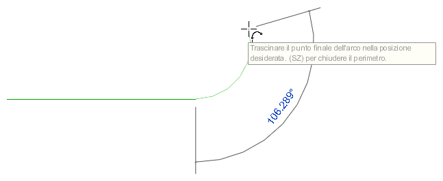

Diversi strumenti arco consentono di disegnare curve o angoli arrotondati.
In Revit LT sono disponibili diverse opzioni per il disegno di archi:
È possibile creare un arco inizio-fine-raggio disegnando la corda che collega le due estremità dell'arco e specificando l'angolo o il raggio con il terzo punto.
Per creare un arco dai punti del centro e delle estremità, specificare prima il raggio dell'arco e quindi l'angolo. Utilizzando questo metodo non è possibile specificare un angolo di più di 180 gradi, sebbene sia possibile modificarlo una volta disegnato.
È possibile creare archi tangente dai punti finali di muri o linee esistenti.
Quando è necessario creare angoli arrotondati, utilizzare gli archi smussi.
