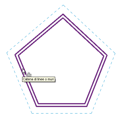

- Selezionare l'elemento o la catena di cui eseguire l'offset.
Se la distanza di offset è stata specificata utilizzando l'opzione Numerico, una linea di anteprima viene visualizzata a quella distanza rispetto agli elementi evidenziati sul lato in cui è posizionato il cursore, come mostrato nel disegno seguente.
Cursore sulla superficie esterna del muro
Cursore sulla superficie interna del muro
- Spostare il cursore per visualizzare la linea di anteprima nella posizione di offset desiderata, quindi fare clic per spostare l'elemento o la catena in quella posizione o per posizionarvi una copia. Se precedentemente è stata selezionata l'opzione Grafico, fare clic per selezionare l'elemento evidenziato, quindi trascinarlo secondo la distanza desiderata e fare di nuovo clic. Dopo avere iniziato l'operazione di trascinamento, viene visualizzata una quota interattiva ed è possibile immettere una distanza di offset specifica.
