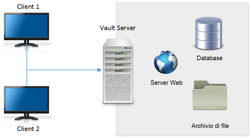

Il server del Vault è costituito da tre componenti principali: un server Web, un database e un archivio di file. La figura seguente illustra la configurazione di base dei componenti.
Server di database
Il server di database tiene traccia di tutte le relazioni tra i dati. Funge da catalogo della libreria, contenente indici e puntatori relativi a dove reperire informazioni correlate.
Per impostazione predefinita, Autodesk Data Management Server installa Microsoft® SQL Server Express. Dopo aver installato i componenti di Autodesk Data Management Server, è possibile aggiornare Microsoft SQL Server Express in qualsiasi momento.
Vedere Requisiti del Vault e Aggiornamento di Autodesk Vault per maggiori informazioni.
Archivio di file
L'archivio di file e il server di database operano in combinazione. Il database fornisce le informazioni di indice relative alla posizione dei file. L'archivio di file rappresenta il percorso protetto del server in cui i file vengono memorizzati.
Nota: Non spostare, eliminare o modificare mai un file direttamente nell'archivio di file. Utilizzare la console di Autodesk Data Management Server per gestire l'archivio di file.
Server Web
Autodesk Data Management Server richiede l'installazione di Windows Internet Information Services (IIS).
Nota: Se IIS non è presente sul computer in cui è installato il server e sono necessarie più installazioni per utenti singoli, installare IIS prima di Autodesk Vault Server.
Nota: Potrebbe essere necessario il supporto di installazione originale di Microsoft Windows per completare l'installazione di IIS.
Autodesk Vault Server è un'applicazione Web che utilizza servizi Web per gestire la comunicazione tra i client e il server. L'interazione tra i client e il server è simile al metodo di comunicazione utilizzato da un browser Web per comunicare con un sito Internet. I servizi Web utilizzano metodi HTTP standard e comunicano per impostazione predefinita attraverso la porta 80 del server Web. Per le configurazioni multiutente è necessario Microsoft IIS.
