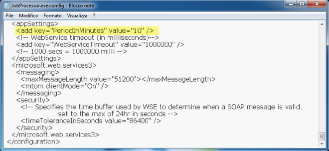

  1. Individuare la directory <dir di installazione>\Autodesk\Vault [versione]\Explorer\ e aprire il file JobProcessor.exe.config con Blocco note.
  2. Individuare la sezione appSettings
  3. Modificare la linea riportante <add key="PeriodInMinutes value="10"/> con l'intervallo desiderato. Il tempo può essere impostato ad un valore frazionario, ad esempio 0,1 per 6 secondi o 1,5 per 90 secondi.
    Nota: L'impostazione di questo valore a meno di un minuto incide sulle prestazioni complessive del sistema. Si consigliano valori maggiori.
  4. Salvare il file e riavviare il Job Processor.
