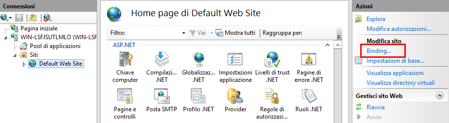

  2. Espandere la struttura Siti, quindi selezionare il sito Web che ospita la directory virtuale di AutodeskDM. Nell'immagine seguente, il sito Web è il sito Web predefinito. Selezionare il sito Web di default e fare clic su Binding nel riquadro Azioni.

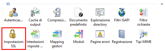

  5. Selezionare la directory virtuale AutodeskDM Services e fare doppio clic sul pulsante Impostazioni SSL.
  6. Nella pagina Impostazioni SSL, deselezionare l'opzione Richiedi SSL.
