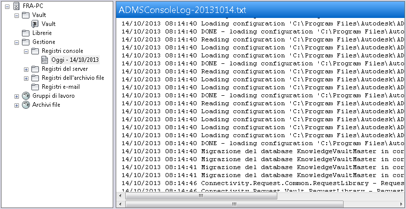

Visualizzare registri della console, del server, dell'archivio dei file ed e-mail in ADMS Console.
- Nel riquadro di navigazione di ADMS Console, selezionare un gruppo di registri nella cartella Gestione. Viene visualizzato un elenco dei registri più recenti per quel gruppo.
- Selezionare un singolo registro. Viene visualizzato un riepilogo di quel registro.
