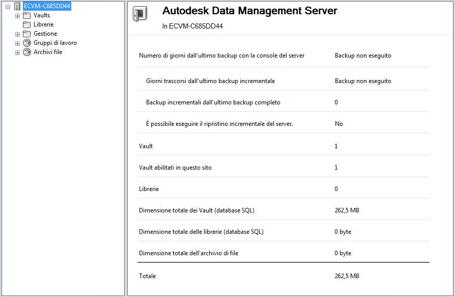

Visualizzare i dettagli di un Server Vault, tra cui il numero di giorni trascorsi dall'ultimo backup della console del server, il numero di vault abilitati e di librerie.
- Nel riquadro di navigazione di ADMS Console, fare clic sul nodo nel livello più alto.
Viene visualizzato un riepilogo delle statistiche relative ad Autodesk Vault Server che include:
- Il nome del computer su cui è installato il server
- Il numero di giorni trascorsi dall'ultimo backup completo e dall'ultimo backup incrementale
- Il numero di Vault presenti sul server
- Il numero di Vault abilitati per questo sito
- Il numero di librerie del Centro contenuti sul server (non applicabile per AutoCAD Civil 3D)
- Lo spazio totale utilizzato dai Vault
- Lo spazio utilizzato dalle librerie del Centro contenuti (non applicabile per AutoCAD Civil 3D)
- Lo spazio utilizzato dall'archivio dei file
- Lo spazio totale utilizzato dal server del Vault
