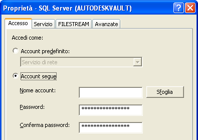

  1. Nel pannello di controllo, Strumenti di amministrazione, fare doppio clic sull'icona Servizi.
  2. Fare doppio clic sul servizio SQL Server (AutodeskVault), quindi selezionare la scheda Accesso.
  3. Selezionare il pulsante di opzione Account corrente e immettere un account di dominio nel formato Nome_Dominio\Account_dominio (con la password corretta).
    Nota: Se si modificano le credenziali di login del servizio, viene richiesto di riavviare il servizio di MS SQL Server. Riavviare per applicare le modifiche. Inoltre, assicurarsi che i client non stiano utilizzando Autodesk Vault Server prima di riavviare SQL Server.
