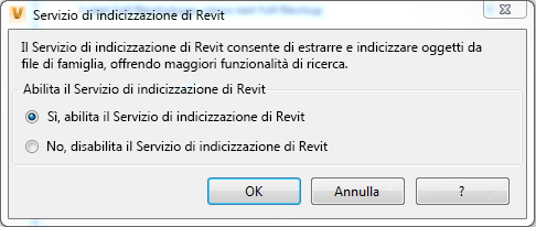

Il servizio di indicizzazione di Revit consente di indicizzare in dettaglio i file di famiglia Revit, compresi i parametri e gli oggetti di famiglia, in modo che sia possibile cercare file di famiglia Revit con il modulo aggiuntivo di Vault per Revit. È necessario abilitare questa funzionalità prima di poter cercare file di famiglia Revit.
Una volta installato il pacchetto del plug-in Revit per Vault Professional (Server), è possibile abilitare il Servizio di indicizzazione di Revit.
Abilitare l'indicizzazione di Revit con la console ADMS
È inoltre possibile selezionare Servizio di indicizzazione di Revit dal menu Azioni.
A questo punto è possibile utilizzare Ricerca di famiglie Revit nella finestra di dialogo Carica dal Vault.
