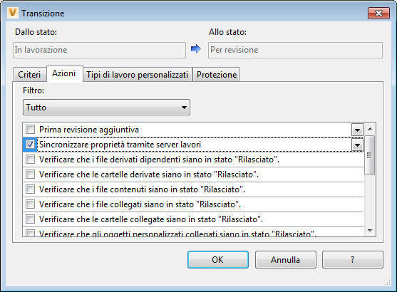

    Sono disponibili quattro opzioni nella finestra di dialogo Transizione: Criteri, Azioni, Tipi di lavoro personalizzati e Protezione.
  6. Selezionare la scheda Azioni.
  7. Nell'elenco Azioni disponibili, selezionare la casella di controllo Sincronizza le proprietà e aggiorna la vista usando il server dei lavori.
    Se questa opzione non viene visualizzata, fare clic sulla freccia dell'elenco a discesa Sincronizzare proprietà tramite server lavori e selezionare Sincronizza le proprietà e aggiorna la vista usando il server dei lavori.
    Nota: La selezione di questa opzione dall'elenco non implica la selezione automatica della rispettiva casella di controllo. Assicurarsi, quindi, di selezionare la casella di controllo.
  8. Fare clic su OK per salvare le modifiche.
