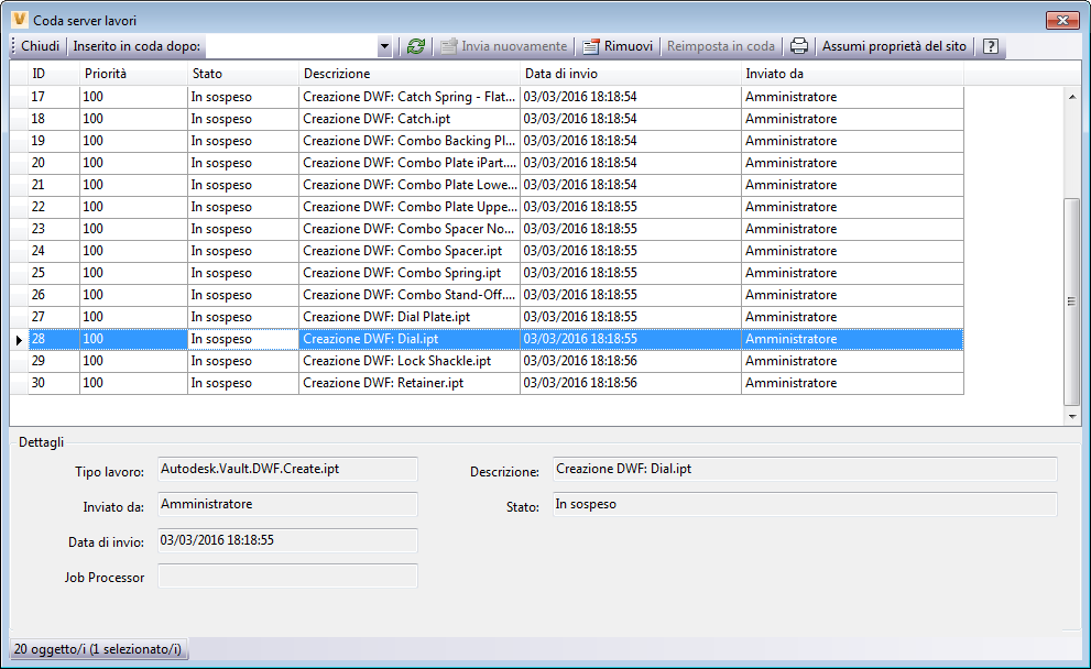

La coda del server lavori consiste di un elenco, o coda, dei lavori inviati dai client (Inventor, AutoCAD, Vault e Autoloader) in attesa di elaborazione. Tale coda viene memorizzata e gestita dal server del Vault.
La finestra di dialogo Coda server lavori consente di gestire i lavori messi in coda per la pubblicazione. Con questa finestra di dialogo è possibile stampare manualmente i lavori, reinviare un lavoro sospeso, esaminare i singoli dettagli del lavoro e personalizzare la modalità di visualizzazione delle informazioni sulla coda dei lavori.
Nella tabella seguente sono descritte le opzioni della finestra di dialogo Coda server lavori.
