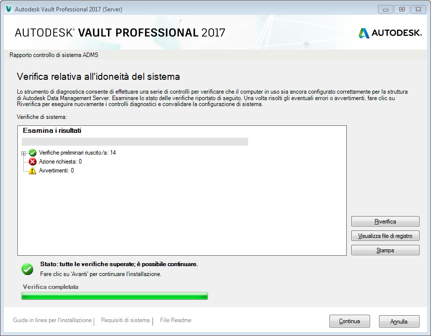

Eseguire lo strumento diagnostico di Autodesk Server
  1. Sul menu Start di Windows, selezionare Programmi ► Autodesk ► Autodesk Data Management ► Strumenti ► Strumento diagnostico di Autodesk Server.
    Lo strumento di diagnostica esegue automaticamente un controllo. I risultati dei test diagnostici vengono visualizzati in un elenco che indica quali verifiche sono state superate o hanno generato un avvertimento o un errore.
    • Se viene restituito un avviso, fare clic sul collegamento presente nell'elenco degli avvisi per ulteriori informazioni.
    • Se una delle verifiche ha avuto esito negativo, fare clic sul collegamento visualizzato nell'elenco Azione richiesta per ulteriori informazioni relative all'errore.
    • Al termine della diagnostica, fare clic su Chiudi, quindi su Apri file di registro per aprire la directory contenente tutti i file di registro.
  2. Informazioni sugli errori e sulle correzioni:
    • Nell'elenco Esamina i risultati, fare clic sulle informazioni relative all'errore nell'elenco Azione richiesta. Questo elenco è collegato alle pagine corrispondenti della Guida all'installazione di Autodesk Vault Server.

Riverifica degli ambienti dei sistemi operativi
Una volta corretti tutti gli errori in base ai file di registro o alla Guida in linea, fare clic su Riverifica. Lo strumento diagnostico controlla nuovamente il sistema operativo. Ripetere il processo fin quando non vengono corretti tutti gli errori.
