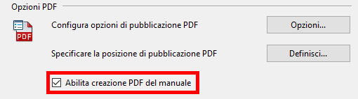

  1. Fare clic su Strumenti > Amministrazione > Impostazioni Vault.
  2. In Opzioni PDF, fare clic sul pulsante Opzioni per aprire la finestra di dialogo Opzioni PDF e configurare le impostazioni di pubblicazione dei PDF.
  3. Selezionare un'applicazione e selezionare le impostazioni desiderate.
  4. Selezionare la casella Abilita creazione PDF manuale per poter creare un PDF senza dover ricorrere alla modifica dello stato del ciclo di vita per un file 2D. Il comando Crea PDF è disponibile nella barra degli strumenti, nel menu contestuale e nel menu Azioni.
