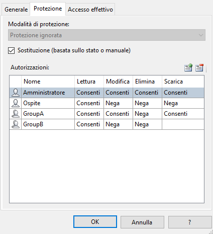

  1. Fare clic con il pulsante destro del mouse su un file, una cartella, un articolo o un oggetto personalizzato nel vault, quindi scegliere Dettagli.
  2. Nella finestra di dialogo Dettagli, selezionare la scheda Protezione.
  3. Nell'elenco di controllo di accesso sono visualizzati i membri con accesso al file, alla cartella o all'oggetto personalizzato selezionato. Selezionare un membro per il quale configurare le autorizzazioni.
  4. Fare clic su Aggiungi per aggiungere un nuovo membro.
  5. Nella finestra di dialogo Aggiungi membri, selezionare gli utenti o i gruppi da assegnare al file, alla cartella o all'oggetto personalizzato corrente.
  6. Selezionare la freccia dell'elenco a discesa delle colonne Lettura, Modifica, Elimina e Scarica per un determinato utente o gruppo, quindi scegliere se consentire o negare il tipo di autorizzazione corrispondente. Selezionare (Vuoto) se si desidera che l'utente disponga dell'autorizzazione, purché all'utente non siano stati esplicitamente negati i diritti basati sulla protezione in base a stato o cartella.
  7. Fare clic su OK.
