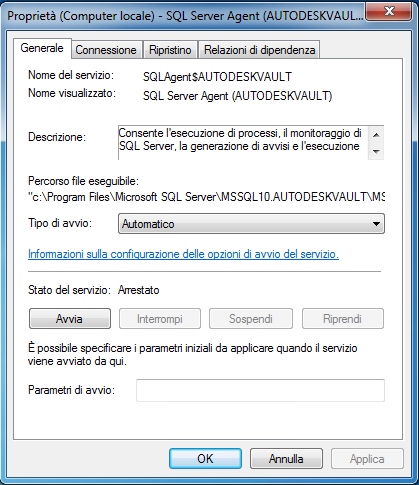

- Dal pannello di controllo, fare doppio clic su Strumenti di amministrazione, quindi sull'icona Servizi.
- Individuare il servizio SQL Server Agent (AUTODESKVAULT)
- Fare clic con il pulsante destro del mouse su SQL Server Agent (AUTODESKVAULT) e selezionare Proprietà.
- . Modificare il tipo di avvio in Automatico, quindi avviare il servizio.

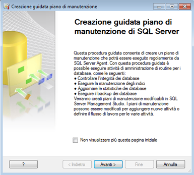

- Espandere la cartella Gestione e selezionare la cartella Piano di manutenzione.
- Fare clic con il pulsante destro del mouse sulla cartella Piano di manutenzione e selezionare Creazione guidata piano di manutenzione. Se viene visualizzata la seguente finestra di dialogo, premere Avanti.

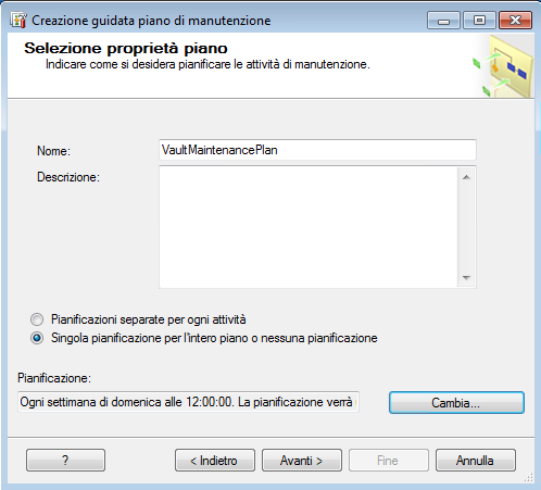

- Nella finestra di dialogo Selezione proprietà piano immettere il nome del piano di manutenzione del Vault, quindi fare clic sul pulsante Modifica per impostare la pianificazione.

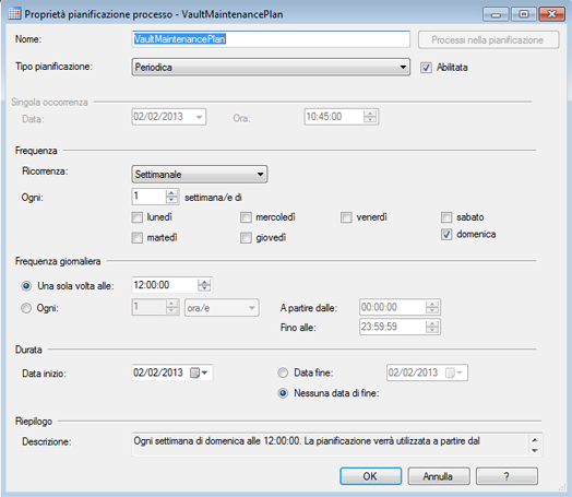

- Nella finestra di dialogo Proprietà pianificazione processo, impostare il piano da eseguire dopo il completamento del backup avviato da Autodesk Vault Server Console. A seconda della dimensione del gruppo di dati, questa pianificazione potrebbe essere eseguita in un giorno o in un orario diverso della settimana. Per determinare la quantità di tempo necessaria al completamento del processo è possibile eseguirlo di sabato, quindi decidere il giorno e l'ora più indicati per eseguire il processo periodicamente.

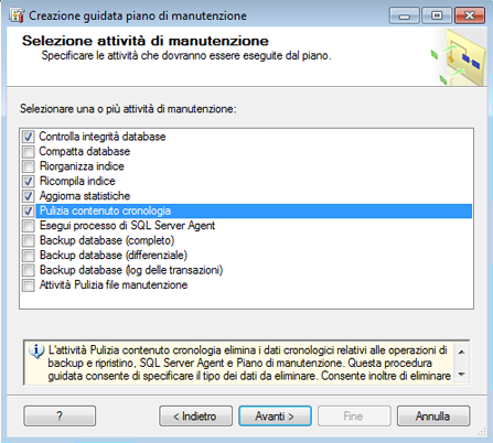

- Nella finestra di dialogo Selezione attività di manutenzione, selezionare le seguenti opzioni:

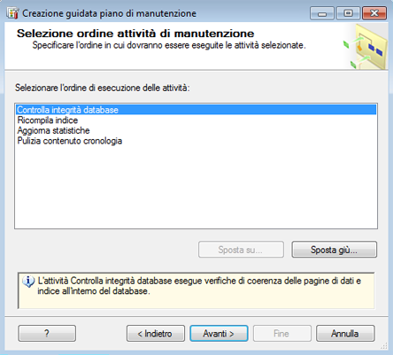

- Nella finestra di dialogo Selezione ordine attività di manutenzione, impostare l'ordine come segue:

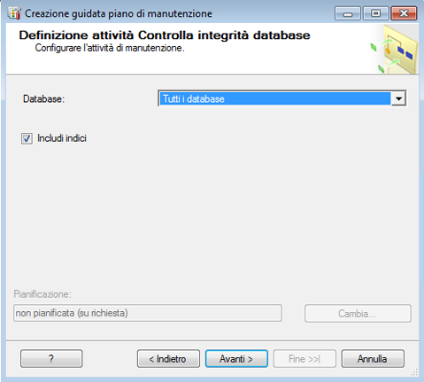

- Nella finestra di dialogo Definizione attività Controlla integrità database, selezionare Tutti i database utente nell'elenco a discesa dei database, quindi selezionare la casella di controllo accanto a Includi indici.

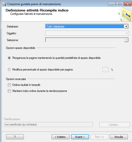

- Nella finestra di dialogo Definizione attività Ricostruisci indice, selezionare Tutti i database utente nell'elenco a discesa dei database.

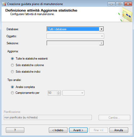

- Nella finestra di dialogo Definizione attività Aggiorna statistiche, selezionare le seguenti opzioni.

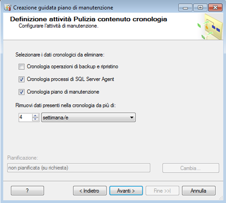

- Nella finestra di dialogo Definizione attività Cancella cronologia, selezionare le opzioni di cancellazione in base alle necessità.
