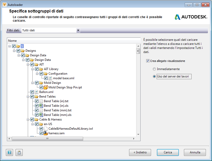

Inviare lavori al Job Processor tramite Autoloader.
Per utilizzare il server dei lavori in Autoloader, selezionare Crea allegato visualizzazione, quindi selezionare il pulsante di opzione Uso del server dei lavori nella schermata Specifica sottogruppi di dati.
Per ulteriori informazioni, fare riferimento alla descrizione dettagliata di Autoloader.
