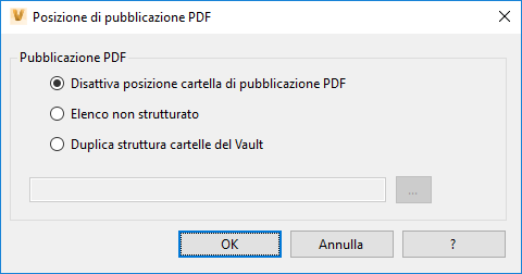

Creare PDF per file CAD 2D e specificare una posizione desiderata esterno a Vault Client.
Nota: È necessario disporre di diritti di accesso amministrativi per eseguire tali operazioni.
  1. Fare clic su Strumenti > Amministrazione > Impostazioni Vault.
  2. Nella finestra di dialogo Impostazioni del Vault, fare clic sulla scheda File.
  3. Nell'area Opzioni PDF, fare clic su Definisci... per aprire la finestra di dialogo Posizione di pubblicazione PDF.
  4. Nella finestra di dialogo Posizione di pubblicazione PDF, selezionare l'opzione desiderata:
    1. Disabilita posizione cartella di pubblicazione PDF: disabilita per pubblicare i file PDF localmente. I file PDF generati automaticamente continuano a essere creati nel Vault Client.
    2. Elenco non strutturato: selezionare per memorizzare tutti i file PDF in un'unica cartella nel computer locale.
    3. Duplica struttura cartelle del Vault: selezionare per memorizzare copie locali dei file in una struttura delle cartelle che duplica quella utilizzata in Vault Client.
  5. Se si seleziona Elenco non strutturato o Duplica struttura cartelle del Vault, fare clic sul pulsante Sfoglia e selezionare una cartella di rete condivisa accessibile a tutti gli utenti.
  6. Fare clic su OK.
Nota: Per impostazione predefinita, i file PDF generati automaticamente risultano nascosti nell'elenco dei file. Selezionare Strumenti ► Opzioni per abilitare l'opzione Mostra file nascosti.
