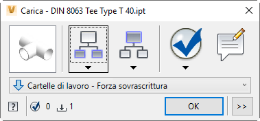

Vista compressa |

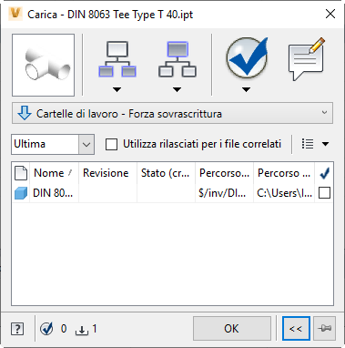

Vista espansa |
![]() La vista compressa fornisce un flusso di lavoro rapido per l'estrazione di file e cartelle da un vault. |
![]() La vista espansa fornisce maggiori informazioni sui file disponibili per l'estrazione. In questa vista sono disponibili anche impostazioni aggiuntive, come le preferenze della cartella di lavoro o l'applicazione della preferenza ai dati rilasciati. |

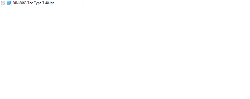

Colonna contrassegno di selezione per l'estrazione
Visualizza i file selezionati per l'estrazione. I file selezionati vengono scaricati nella cartella di lavoro locale come file di lettura/scrittura e possono essere modificati. I file non selezionati vengono scaricati come file di sola lettura nella cartella di lavoro locale e non possono essere modificati. Questa operazione viene denominata evento di caricamento file. |
Contatori di selezione oggetti
Indica il numero di file selezionati per l'estrazione Ad esempio, nell'immagine seguente sono presenti quattro file selezionati per l'estrazione e undici file aggiuntivi elencati per il download. |
