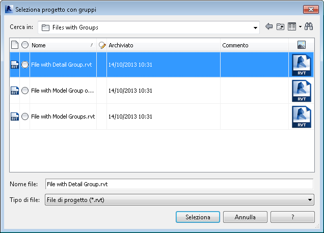

  1. Aprire il progetto in Revit e accedere al Vault.
  2. Selezionare Carica gruppi nella barra multifunzione di Vault per Autodesk Revit.
    Nota: Se nella vista attiva è presente un foglio, il comando Carica gruppi è disattivato.
    Viene visualizzata la finestra di dialogo Seleziona progetto con gruppi.
  3. Selezionare un file .rvt e fare clic su Seleziona per vedere i gruppi disponibili.

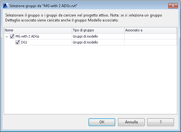

    Regole per la selezione dei gruppi
      A differenza di Revit, è possibile selezionare i gruppi che vengono caricati da Vault.
    • Se viene selezionato un gruppo principale, tutti i gruppi derivati vengono selezionati automaticamente per il caricamento.
    • Se si deseleziona un gruppo derivato, viene deselezionato automaticamente anche il gruppo primario, che non verrà caricato.
    • Se si seleziona un tipo di gruppo Dettaglio associato presente in un file, vengono caricati tutti i file derivati, nonché il relativo gruppo Modello.
    • I gruppi possono avere lo stesso nome all'interno di un file solo se sono di tipo diverso.
  4. Selezionare uno o più gruppi da caricare e fare clic su OK per caricare un'istanza dei gruppi selezionati nel progetto Revit corrente.
