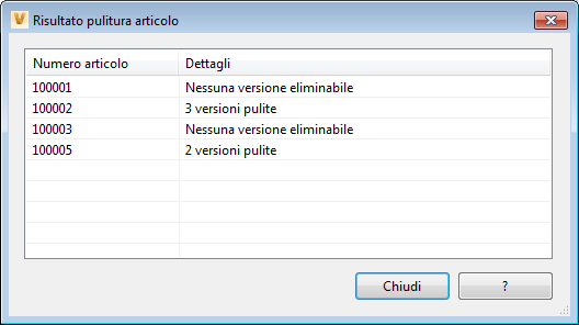

Nella finestra di dialogo Risultato pulitura articolo è possibile esaminare i dettagli di un'eliminazione.
Nota: Gli elementi sono disponibili in Vault Professional.
Dopo aver eliminato articoli con Vault Client, viene visualizzata la finestra di dialogo Risultato pulitura articolo. In questa finestra di dialogo vengono visualizzati i numeri articolo di tutti gli articoli selezionati per la pulitura e il numero delle versioni di ciascun articolo pulito correttamente.
Se un articolo non dispone di una versione che soddisfa i criteri di pulitura definiti nelle impostazioni di controllo del ciclo di vita o se l'articolo non è assegnato a un ciclo di vita, viene visualizzato lo stato Nessuna versione eliminabile.
