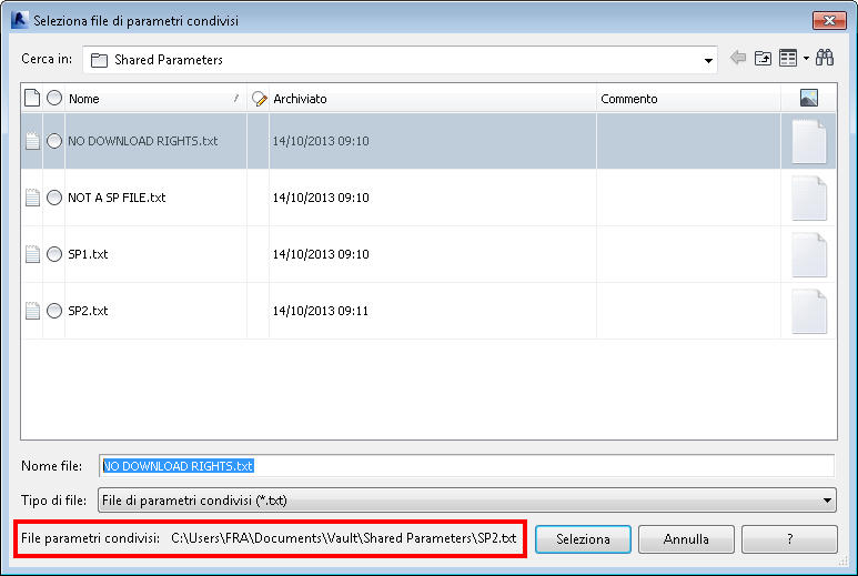

  1. Aprire un file di progetto e scegliere Parametri condivisi sulla barra multifunzione di Vault per Revit.
    Il file di parametri condivisi attualmente attivo viene visualizzato nella parte inferiore sinistra della finestra di dialogo Seleziona file di parametri condivisi.
  2. Selezionare il file .txt di parametri condivisi che si desidera attivare e fare clic su Seleziona.
    La versione più recente del file viene scaricata e impostata come file di parametri condivisi attivo.
    Nota: Vault non conferma la legittimità del file di parametri condivisi, quindi il file .txt selezionato nel vault verrà comunque attivato come file di parametri condivisi, anche se non è valido.
