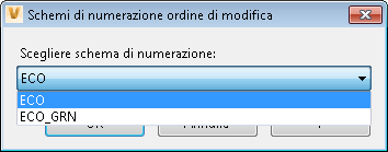

Selezione di uno schema di numerazione ordine di modifica
Gli schemi di numerazione dell'ordine di modifica consentono di assegnare automaticamente un nome e/o un valore numerico al nome dell'ordine di modifica.
  1. Selezionare la vista Ordine di modifica in Vault Client.
  2. Nell'elenco Ordini di modifica, fare clic con il pulsante destro del mouse su un ordine di modifica, quindi selezionare Modifica per aprire la definizione dell'ordine di modifica.
  3. Nella definizione dell'ordine di modifica, selezionare l'icona con i puntini di sospensione accanto al nome dell'ordine di modifica per aprire la finestra di dialogo Scegliere schema di numerazione.
  4. Nella finestra di dialogo Scegliere schema di numerazione, selezionare la freccia dell'elenco a discesa, quindi scegliere un'opzione.
  5. Fare clic su OK per completare la selezione.
