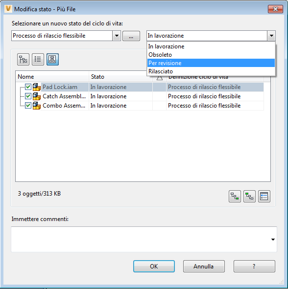

Per modificare lo stato del ciclo di vita di un file, scegliere l'elenco a discesa Stato ciclo di vita e selezionare lo stato desiderato. Nell'elenco a discesa Stato ciclo di vita per file sono presenti tutti gli stati disponibili all'interno della specifica definizione del ciclo di vita (per cui una delle transizioni dallo stato attuale allo stato elencato è una transizione consentita).
Per modificare la definizione del ciclo di vita di un file, fare clic sul pulsante "..." nell'elenco a discesa Definizione ciclo di vita nella griglia. Viene visualizzata una finestra di dialogo in cui è possibile scegliere una nuova definizione del ciclo di vita per il file. Le definizioni del ciclo di vita visualizzate in questa finestra di dialogo sono tutte le definizioni del ciclo di vita assegnate alla categoria a cui il file appartiene. Quando si seleziona una nuova definizione del ciclo di vita e si fa clic su OK, nel file selezionato viene visualizzata la nuova definizione e il relativo stato viene modificato in quello di default per la definizione del ciclo di vita selezionata.

Nell'elenco a discesa Filtro definizione del ciclo di vita sono presenti tutte le definizioni del ciclo di vita esistenti per i dati del progetto elencati all'interno della griglia delle relazioni. Questo filtro può essere utilizzato insieme all'elenco a discesa Stato ciclo di vita. Questi due campi vengono utilizzati per aggiornare ad un nuovo stato del ciclo di vita tutti i dati all'interno di una determinata definizione del ciclo di vita. Se si desidera modificare ad un nuovo stato del ciclo di vita tutti i dati di progetto in una determinata definizione del ciclo di vita, il flusso di lavoro è il seguente:
Ad esempio, se si desidera modificare lo stato di tutti i file presenti nella griglia da Processo di rilascio di base a In lavorazione, scegliere Processo di rilascio di base nell'elenco a discesa Filtro definizione del ciclo di vita. A questo punto, non sono state apportate modifiche agli stati all'interno della griglia. Successivamente, scegliere In lavorazione dall'elenco a discesa Stato ciclo di vita. Lo stato Processo di rilascio di base di tutti i file della griglia viene modificato in In lavorazione.
È possibile modificare la definizione del ciclo di vita di tutti i dati del progetto nella griglia dei file facendo clic sul pulsante "..." per selezionare una nuova definizione del ciclo di vita. Le definizioni del ciclo di vita elencate nella finestra di dialogo Selezionare una nuova definizione del ciclo di vita si riferiscono agli unici cicli di vita che verrebbero applicati a ciascun file presente nella griglia dei file. In altre parole, nella finestra di dialogo è elencata l'intersezione delle definizioni dei cicli di vita disponibili per ciascun file presente nella griglia di oggetti. Una definizione del ciclo di vita è considerata disponibile se tale ciclo di vita è assegnato alla stessa categoria dell'oggetto.
Quando si seleziona una definizione del ciclo di vita e si fa clic su OK, tutti i file all'interno della griglia vengono elencati con la definizione del ciclo di vita selezionata. I relativi stati, inoltre, vengono modificati nello stato di default della nuova definizione del ciclo di vita (a meno che i dati del progetto non siano già stati impostati sulla definizione del ciclo di vita selezionata).
