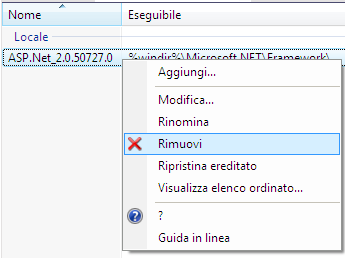

  4. Fare doppio clic su Filtri ISAPI .
  5. Fare clic con il pulsante destro del mouse sul filtro che causa l'errore e scegliere Rimuovi.

  5. Fare doppio clic su Filtri ISAPI .
  6. Fare clic con il pulsante destro del mouse sul filtro che causa l'errore e scegliere Rimuovi.
