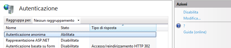

  3. Fare doppio clic su Autenticazione.
  4. Fare clic su Autenticazione anonima e assicurarsi che sia attivata.
  5. Fare clic con il pulsante destro del mouse su Autenticazione e selezionare Modifica per visualizzare il nome utente dell'account anonimo utilizzato da IIS. Verificare che tale account esista sul server.

  6. Fare doppio clic su Autenticazione.
  7. Fare clic su Autenticazione anonima e assicurarsi che sia attivata.
  8. Fare clic su Modifica per visualizzare il nome utente dell'account anonimo utilizzato da IIS. Verificare che tale account esista sul server.
