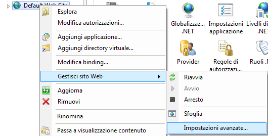

  3. Nella finestra di dialogo Internet Information Services, espandere il nodo computer locale ► Siti e fare clic su Sito Web predefinito.
  4. Nella sezione Gestione sito Web, fare clic su Impostazioni avanzate.

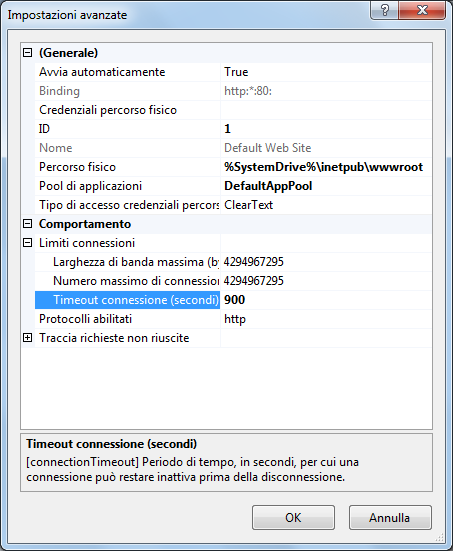

  5. Nella finestra di dialogo Impostazioni avanzate, espandere Limiti.
  6. Impostare il valore di timeout su 900 e fare clic su OK.

  4. Nella finestra di dialogo Internet Information Services, espandere il nodo computer locale ► Siti, fare clic con il pulsante destro del mouse su Sito Web predefinito e scegliere Modifica binding > Gestione sito Web > Impostazioni avanzate.
  5. Espandere Limite connessione, impostare il valore di timeout su 900 e fare clic su OK.
