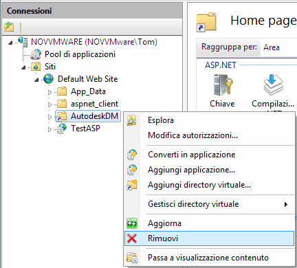

  3. Nella finestra di dialogo Internet Information Services, espandere computer locale ► Siti e fare clic su Sito Web predefinito.
  4. Se è presente una cartella denominata AutodeskDM, fare clic con il pulsante destro del mouse su questa cartella e selezionare Rimuovi.

  4. Nella finestra di dialogo Internet Information Services, espandere computer locale ► Siti e fare clic su Sito Web predefinito.
  5. Se è presente una cartella denominata AutodeskDM, fare clic con il pulsante destro del mouse su questa cartella e selezionare Rimuovi.
