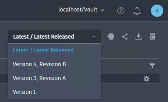

Visualizzazione delle versioni e delle revisioni precedenti
Selezionare il menu a discesa Ultimo/Ultimo rilasciato per individuare e selezionare le versioni o le revisioni precedenti. Selezionando un'opzione, i dati di tale versione vengono visualizzati nella vista dettagli di Thin Client. È inoltre possibile selezionare le versioni precedenti nella scheda Cronologia.
La versione e la revisione vengono applicate quando si condivide un collegamento a Thin Client. I collegamenti reindirizzano alla versione e alla revisione selezionate nel menu a discesa o nella scheda Cronologia.

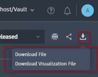

Download da Thin Client
Se ad un file è associato un file DWF, è possibile scaricare il file di visualizzazione facendo clic sull'icona Scarica nel gruppo delle azioni. Questa azione è disponibile quando un file è selezionato in un'area di lavoro o nei dettagli del file. È disponibile anche quando si seleziona l'icona con i tre puntini per visualizzare il menu delle azioni in una tabella di dati dell'area di lavoro.
