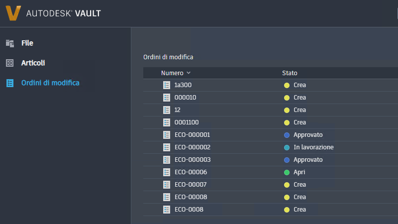

Aree di lavoro
In Thin Client 2022 viene fornita una nuova area di lavoro per gli ordini di modifica. È possibile visualizzare proprietà, record e allegati associati a singoli ordini di modifica.
Le aree di lavoro sono state riprogettate in modo da rendere le attività ricorrenti più semplici e rapide, incluse le seguenti:
