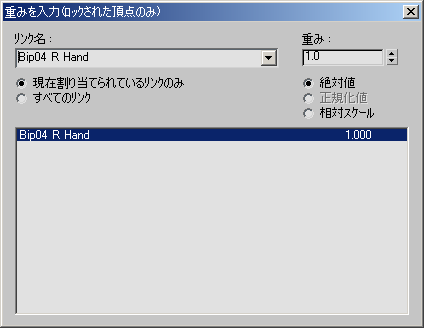

[重みを入力](Type-In Weights)ダイアログ ボックスでは、選択したロックされた頂点の重みを入力できます。このダイアログ ボックスを使用するには、1 つ以上の頂点を選択してロックし、[重みを入力](Type-In Weights)をクリックして[重みを入力](Type-In Weights)ダイアログ ボックスを表示します。次に、ダイアログ ボックスのリストを使用してリンクを選択し、そのリンクに対する重みを変更して頂点を配置します。重みを変更すると、頂点の位置がビューポートで更新されます。
アクティブなリンク([リンク名](Link Name)リストに現在表示されているリンク)に対する頂点の重みを表示します。必要に応じ、編集ボックスを使用して重みの値を変更します。
複数の頂点を操作する場合は、[相対スケール](Relative Scale)モードを選択してください。選択した頂点に対する特定のリンクの影響の強さが不十分な場合は、頂点をロックして、[重みを入力](Type-In Weights)ダイアログ ボックスを開き、[リンク](link)を選択して、[相対スケール](Relative Scale)を選択します。ここで、[重み](Weight)フィールドに相対値を入力します。たとえば、1.0 を入力した場合は、重みは変わりません。2.0 を入力した場合は、選択した頂点に対する選択したリンクの効果は 2 倍になります。
