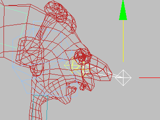

このボーンはキャラクタの鼻のアニメートに使用されます。
