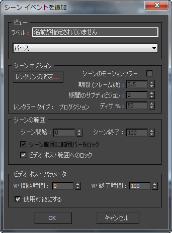

[シーン イベントを追加](Add Scene Event)ダイアログ ボックスと[シーン イベントを編集」ダイアログ ボックスには、同じコントロールがあります。
[表示](View)領域
ラベル
イベント名を編集できます。一意の名を付けると、長いイベント リスト内でも目的のシーン イベントを簡単に識別できるようになります。
ビューポート ドロップダウン リスト
レンダリングするビューポートを選択します。
[シーン オプション](Scene Options)領域
各種のレンダリング効果を使用可能にします。
レンダリング設定
[レンダリング設定](Render Setup)ダイアログ ボックスのパラメータの一部が表示されます。ここで行った変更は、[レンダリング設定](Render Setup)ダイアログ ボックスにも反映されます。
シーンのモーションブラー
シーン全体について、シーンのモーション ブラーをオンにします。これは、シーン内の個別のオブジェクトにモーション ブラーを作成するオブジェクト モーション ブラーとは異なります。
[シーンのモーション ブラー](Scene Motion Blur)にチェックマークを付けてレンダリングすると、[レンダリングの進行](Render Progress)ダイアログ ボックスに、どのサブサンプルがレンダリングされているかが表示されます。「レンダリング イメージ」というテキストの右側に、かっこ付きで情報が表示されます。
期間(フレーム数)
モーション ブラーの仮想シャッタの速度を設定します。1.0 に設定すると、ひとつのフレームから次のフレームまでの間ずっと仮想シャッタが開いたままになります。設定値を小さくする(たとえば 0.25 など)と、[期間のサブディビジョン](Duration Subdivision)フィールドで指定した分割の数によって、フレームの指定位置内がレンダリングされます。この例では、最初のフレームと次のフレーム間の最初の 4 分の 1 までがレンダリングされます。
期間のサブディビジョン
期間内にレンダリングする、サブフレームのスライスの数を設定します。スライスの既定値は 2 ですが、ある程度の効果が必要な場合は最低でも 5 か 6 は必要です。
ディザ %
重なったフレーム スライスのブラーされたピクセル間のディザリングの量を設定します。[ディザ %](Dither %)を 0 (ゼロ)に設定すると、ディザリングは起こりません。
[シーンの範囲](Scene Range)領域
[シーン開始](Scene Start)、[シーン終了](Scene End)
レンダリングするシーン フレームの範囲を設定します。
シーン範囲に範囲バーをロック
[ビデオ ポスト範囲へのロック](Lock To Video Post Range)を選択解除すると、使用可能になります。使用可能になると、[シーン終了](End)編集ボックスは使用不可になり、ビデオポスト範囲にロックされます。[シーン開始](Start)編集ボックスを変更すると、このイベントに対して設定されていたビデオ ポスト範囲に基づいて、[シーン終了](End)編集ボックスが自動的に更新されます。
[シーン範囲に範囲バーをロック](Lock Range Bar To Scene Range)のチェックマークを消すと、[シーン開始](Start)、[シーン終了](End)の各編集ボックスの値を自由に変更できます。この方法でシーン範囲を本来の長さにロックしておくことができると同時に、任意のビデオ ポスト範囲に任意のシーン範囲をマッピングすることもできます。
ビデオ ポスト範囲へのロック
ビデオ ポスト フレームと同じ範囲でシーンフレームをレンダリングします。[ビデオ ポストを実行](Execute Video Post)ダイアログ ボックスでビデオ ポスト範囲を設定できます。
[ビデオ ポスト パラメータ](Video Post Parameters)領域
[VP 開始時間](VP Start Time)、[VP 終了時間](VP End Time)
ビデオ ポスト全体の中から選択したイベントの開始フレームと終了フレームを設定します。ここで指定したフレーム数に対して、ビデオ ポストはイベントをレンダリングします。
使用可能にする
イベントの使用/不使用を切り替えます。チェックマークが外れているときには、イベントは使用不可能な状態となり、ビデオ ポストはキューのレンダリング時にこのイベントを無視します。使用しないイベントについて、個々に設定をする必要があります。たとえば、合成レイヤ イベントを使用不可にしても、合成イメージ イベントが使用不可にはなりません。使用不可能なイベントの範囲バーは、イベント トラック領域で使用できません。
