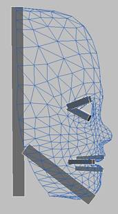

モーフの代わりに Physique を使用して、顔のアニメーションを作成することができます。これを実行するには、キャラクタの顔に追加のリンクを設定する必要があります。メッシュの頭の適切な位置に 3ds Max のボーンまたは他のオブジェクトを設定することにより、スケルトン構造を定義して顔の各部分を動かすことができるようになります。
複数のボックスによって、顔のスケルトン構造が形成されます。

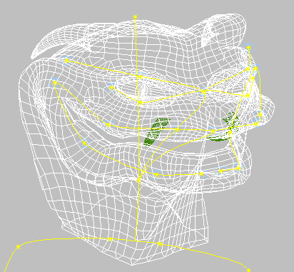

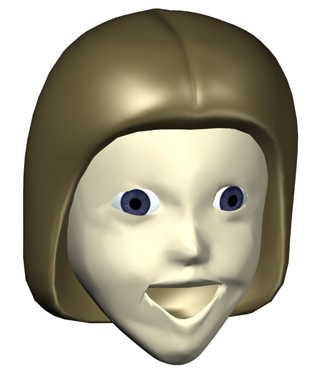

また、スプラインを Biped の頭とリンクさせてメッシュを変形することもできます。Physique の[ボーン](Bones)ロールアウトで[追加](Add)を使用し、ビューポート内でスプラインをクリックすると、Physique が適用されているキャラクタにスプラインを追加できます。
スプラインを使用した表情豊かな顔のアニメーション

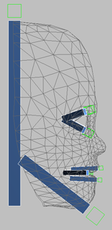

標準的な顔のスケルトン構造には、以下の要素が含まれます。
通常、下唇のボーンは顎にリンクし、上唇、顎、および目のボーンは主要頭部ボーンにリンクする必要があります。
顔のボーンのリンク

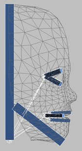

3ds Max のボーン以外のオブジェクトを使用する場合は、ボーンとして使用する各オブジェクトの終端にダミー オブジェクトを作成し、それらを対応するボーンにリンクしてから Physique を適用する必要があります。この操作が必要なのは、Physique のリンクが、階層の最後のオブジェクトではなく、最後から 2 番目のオブジェクトの終端に接続されるためです。つまり、ダミー オブジェクトを作成してボーンにリンクしない場合、Physique のリンクはボーンの終端に接続されません。
ボーンの終端に作成されたダミー オブジェクト

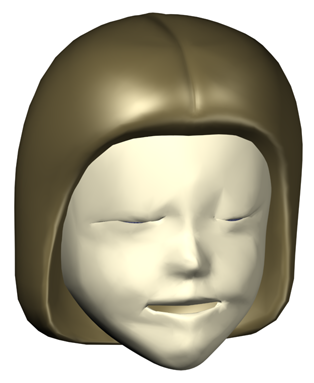

Physique を構造に適用したら、ボーンを回転または移動してアニメートできます。ボーン アニメーションのカスタム ユーザ インタフェースを設定するときは、3ds Max マニピュレータを使用します。
Physique と顔のボーンを使用してアニメートした表情
