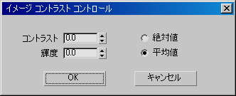

インタフェース
コントラスト
この編集ボックスは 0 ~ 1.0 に設定できます。イメージ内の所定のグレー値に対応する 16 ビット検索テーブルを作成することにより、最大黒と最小白の間の自由度を圧縮、または拡大します。グレー値の計算は、[絶対値](Absolute)と[平均値](Derived)のどちらを選択するかによって異なります。
輝度
この編集ボックスは 0 ~ 1.0 に設定できます。この設定により、すべてのカラー コンポーネント(赤、緑、青)が増減します。
[絶対値](Absolute)、[平均値](Derived)
[コントラスト](Contrast)のグレー値の計算を指定します。[絶対値](Absolute)では、カラー コンポーネントの最高値を使用します。[平均値](Derived)では、3 つのカラー コンポーネントの平均値を使用します。
