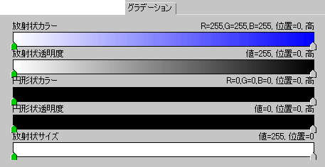

グラデーション オプション
[グラデーション](gradient)パネルには、レンズ エフェクト内の各グラデーションに共通するオプションがあります。グラデーション バーを右クリックすると、次のオプションがショートカット メニューに表示されます。

合成方法
ショートカット メニューの最後の 5 つのオプションは、さなざまなタイプの合成方法です。エフェクト レンズ フィルタで[カラー](Color)や[透明度](Transparency)のグラデーション コントロールを使用する場合、[放射状](Radial)グラデーションと[円形状](Circular)グラデーションの両方があることに注意してください。レンズ エフェクトのカラー グラデーションと透明度グラデーションは相互にロックされ、効果を作成するために選択した合成方法に基づいて動作します。
各合成方法は、双方のグラデーションの位置値に基づいてピクセル ベースで機能します。合成方法は、単一カラーを形成するためにカラーと明るさの値を合成する方法を定義します。色を合成するとき、アルゴリズムは色の各カラー チャネルを評価し、最終結果を出します。これによって、同じ 2 つのグラデーションから、非常に異なる 5 つのエフェクトを作成できます。
