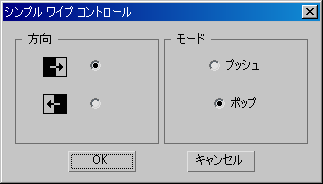

インタフェース
[方向](Direction)領域
  • 右向き矢印左から右にワイプします。
  • 左向き矢印右から左にワイプします。
[モード](Mode)領域
  • プッシュイメージを表示します。
  • ポップイメージを非表示にします。
