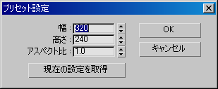

プリセット設定
[シーケンスを実行](Execute Sequence)でカスタム形式を使用する場合、プリセット解像度ボタンの値を右クリックして、プリセット設定を変更できます。
標準形式の 1 つを使うと、[幅](Width)編集ボックスと[高さ](Height)編集ボックスは標準形式のイメージ アスペクト比に固定されるため、[アスペクト比](Aspect)編集ボックスの代わりにテキストが表示されます。
これらの値を変更して[プリセット設定](Configure Presets)ダイアログ ボックスを終了したら、ボタンをクリックして新しい値を[シーケンスを実行](Execute Sequence)ダイアログ ボックスに適用する必要があります。
インタフェース
イメージの幅をピクセルで指定します。
高さ
イメージの高さをピクセルで指定します。
アスペクト比
イメージのアスペクト比を設定します。[イメージ アスペクト](Image Aspect)の値を変更すると、選択した解像度の正しいアスペクト比を維持するために、[高さ](Height)の値も変更されます。
