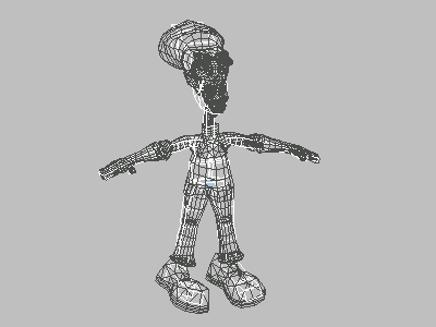

通常は、Physique のスキンを作成してからスケルトンを作成します。これは、階層内のリンクに対する頂点割り当てを最適化するために、スケルトンの寸法をスキンの寸法に適合させる必要があるからです。

Biped スケルトン使用時の Physique メッシュ
