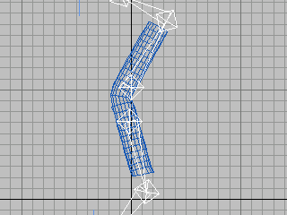

Physique を使ってスキンをアタッチするスケルトンには、3ds Max 階層、階層内外のボーンやスプラインを使用できます。「ボーン」または階層内のリンクの相対的な位置に基づいて、スキンを変形します。厳密には、各リンクの長さ、接続された 2 つのリンクの角度、およびリンクのスケールが使用されます。
スケルトン階層には、動作と階層を定義する 3ds Max システム オブジェクトも使用できます。Physique で特に役立つオブジェクトには、2 種類あります。

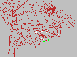

Biped と 3ds Max ボーンに加え、Physique はメッシュの変形にスプラインと NURBS カーブをサポートします。スプラインに頂点をアニメートすることで、メッシュをアニメートできます。この方法は、顔のアニメーションやメッシュの変形に使用できます。
スプラインでメッシュを制御するには:
[フローティング ボーン](Floating Bones)ロールアウトで[追加](Add)をクリックし、ビューポートでスプラインを選択します。
