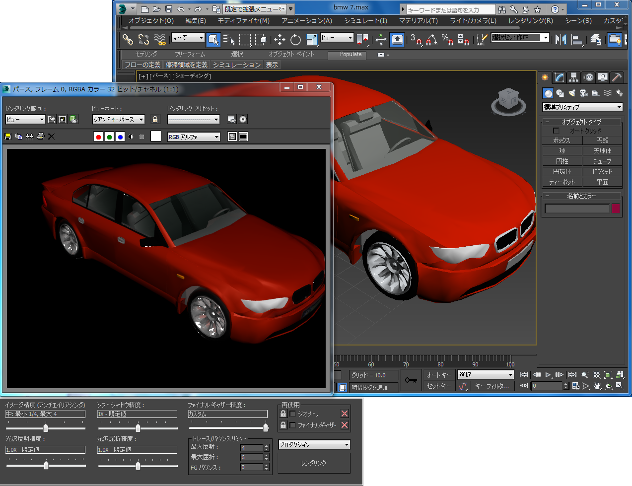

ビューポートは、シーンの 3 次元空間への入口であり、閉じられた庭やアトリウムを眺めることのできる窓のようなものです。しかし、ビューポートは、単なる受動的な観察ポイントではありません。ビューポートは、シーンの作成以外にも、オブジェクト間の 3D の関係を理解して変更するためのダイナミックで柔軟性のあるツールとして利用できます。
3ds Max のメイン ウィンドウです。ドッキングしたツールバーと複数のビューが表示されたビューポート レイアウトが表示されています。
構築する世界の「写真ウィンドウ」ビューとして、一続きの大きなビューポートを利用することもできます。通常は、それぞれ異なる方向を設定した複数のビューポートを使用します。

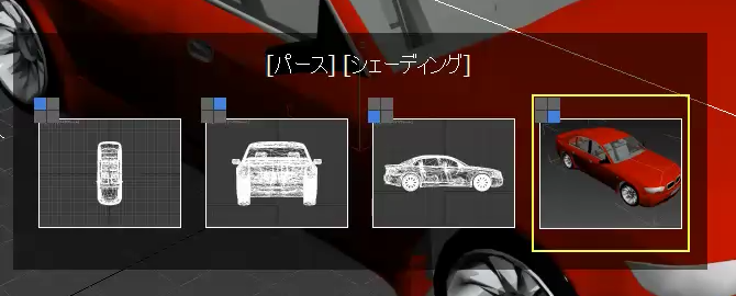

ビューポートが最大化されていない場合は、
(Windows ロゴ ボタン。[スタート] (Start)のようにラベル表示される場合がある)と[Shift]を一緒に押すと、アクティブなビューポートが順次切り替わります。1 つのビューポートを最大化した状態で、
+Shiftを押すと利用可能なビューポートが表示され、
+Shiftを押してそれらのビューポートを順次切り替えることができます。キーボードのボタンを放すと、選択されているビューポートが最大化されます。
最大化したビューポートを切り替えるためのオーバーレイ サムネイル
